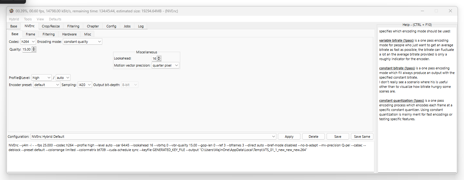

Hallo, bin wirklich hier ein Anfänger, habe mich glaube ich zumindest ein bisschen eingearbeitet, zumindest wie das geht mit DeInterlace.
Hab nun eine Frage was das Denoise und DeBlock angeht, bzw Tipps um von einer DVD die bestmögliche Qualität rauszuholen, soviel ich gelesen hab ist das von jeder Quelle unterschiedlich. Hab deshalb mit MKVtool den Film in eine .mkv datei gewandelt, und auch schon Deinterlaced, hab jetzt ein sample von 25 Sek geschnitten, ich weiss nicht wie lange das sample sein muss.
https://drive.google.com/file/d/1h6AviKC...sp=sharing
Es würde mich Freuen wenn ich Hilfe oder Erklärungen fürs Denoise und DeBlock bekommen würde, vielleicht auch für Upscale.
Ich Danke schon mal vielmals.

Das Sample, was Du geteilt hast, wurde: - auf 25fps deinterlaced. Es enthält als im schlimmsten Fall nur 50% der Bewegungsinformationen.
- in der Auflösung geändert. DeBlocking und auch das meiste Filtering sollte vor Resizing stattfinden. Da ansonsten durch das Resizing des Blockings und bestehender Artefakte neue Artefakte erschafft und das Entfernen der existierenden Artefakte erschwert bis unmöglich macht. Du hast aus 720x576 1024x576 pixel gemacht sprich jeder jetzt kommende Filter muss mehr Pixel filtern uns wird somit langsamer sein.
- eventuell noch anders gefiltert.
- Reencoded, sprich alle existierenden Artefakte und die neu geschaffenen wurden doch erneute Kompressionsartefakte erweitert.
=> Teile am besten ein kleines Stück des Quellmaterials .
Das Sample kann ruhig ohne Ton sein, und es reicht vermutlich ein 10 Sekunden Ausschnitt in dem horizontale Bewegung zu sehen ist.

Ich hab Deinterlace gewählt QGTMC mit Preset Placebo, aber hatte BOB nicht gewählt, weil ich dachte das die FPS nicht verdoppelt werden sollten.
Wusste ich nicht, sry bin wirklich da ein Anfänger, normalerweise mache ich FHD Filme in microHD und hatte nicht viel zu tun mit DVDs, aber hab da eben einige die ich verbessern will.
Ok verstehe das Resize kommt am schluss.
Hier das Sample: https://drive.google.com/file/d/1FDqzCzx...sp=sharing

QTGMC Placebo <- Warum den das?
Quote:ich weiss das was jetzt kommt ist ne wirklich blöde frage, wie kann ich ein 10sek sample schneiden ohne das es von der quelle die auflösung etc ändert. Tut mir echt leid, hab da schnell ein Programm zum schneiden benutzt.
Als was liegt den deine Quelle vor?
Bei DVDs könnte man aus einer der vobs mit DGIndex einen Teil ausschneiden.
Falls mkv kann man mit mkvtoolnix schneiden.
Auf was für eine Auflösung willst Du später resizen?

Also hab die Quelle vob und hab dann mit MKVToolNix in mkv gewandelt, hab jetzt auch gecheckt wie ich mit mkvtoolnix schneide
Naja hätte vor in Auflösung 1080p wenn möglich, zumindest die beste die möglich ist.
Und QGTMC Vapoursynth Placebo hab ich gelesen sei schneller als Avysynth und glaub auch besser.

Bleib erstmal bei preset 'Fast' oder 'Faster', wirst bei so ner Quelle da eh keinen Unterschied sehen.

Hahaha Danke gut zu wissen, hab da eben gelesen oder Ytvideo gesehen und dachte halt an bestmögliche Quali, da is mir sogar die Zeit egal, aber wenn man keinen Unterschied sieht, Danke für den Hinweis.
Sollte die FPS später nicht bei 25 oder so sein? Also am Schluss des bearbeitens (encoden)

Kommt auf das Material an, bei so nem Film kannste vermutlich auf 25 gehen, je nach Film macht es aber durchaus Sinn 50fps zu verwenden.
Quote:dachte halt an bestmögliche Quali, da is mir sogar die Zeit egal,
Sagen die meisten Leute bis sie dann mit 0.01 fps oder weniger encoden.

Ja Klar 0.01fps encoden Heftig, aber bei mir gings noch nur das deinterlacen, da war es glaub zwischen 2.5 bis 3.9fps, hab dann einfach die Nacht durchlaufen lassen.
Aber werd wohl jetzt so machen deinterlacen preset fast bob aktivieren denoisen und deblocken und resizen in einem Rutsch
Hättest du schon Tipps fürs denoisen und deblocken

Hatte voll übersehen, dass Du ein neues Sample gepostet hattest.

macht Folgendes:
https://imgsli.com/MTM1NzE4
https://imgsli.com/MTM1NzE5
https://imgsli.com/MTM1NzIw
https://imgsli.com/MTM1NzIx
Das problematischste ist das Deblocking, teste mal die Filter an. (hab da DeblockPP7 verwendet, DPIR = ai Deblocker, liefert bessere Ergebnisse ( https://imgsli.com/MTM1NzIz), benötigt aber ne CUDA GPU und ein extra Add-on für Hybrid)
Beim Denoising ist KillerSpots + MCTemporalDenoise ne ordentliche Kombi.
