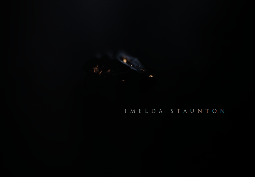

vor längerem hatte ich mal im Gleitz-Doom9-Forum einen Effekt beschrieben, wo um Lichtquellen herum so ein Treppcheneffekt (ähnlich wie einen Höhenprofil bei Landkarten) auftritt. Gleitz ist leider down, ich glaube mich zu erinnern, dass sich das "Blur-Effekt" nennt - die Bilder die ich gesucht habe, zeigen aber andere Beispiele Huh
Hab mal 2 Screenshots angehängt wie es nicht sein soll und wie es aussehen soll. Ich nutze bisher weiterhin x264 mit Hybrid, einfach weil es sich bewährt hat. Selur sagte in dem erwähnten Thread wo man in Hybrid Einstellungen vornehmen müsste, was ich leider vergessen habe. Gibt es einen guten Vorschlag für Hybrid-Einstellungen für x264 (oder x265) um diesen Effekt auszuschalten?
Screenshots: https://ibb.co/qLGg2Tq und https://ibb.co/D7FxhxX
