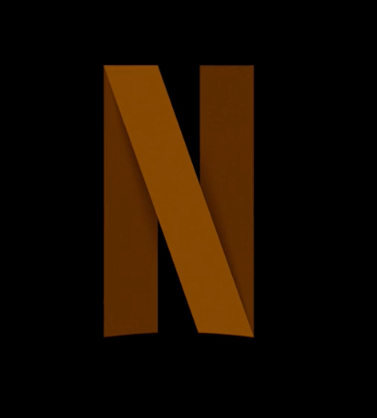

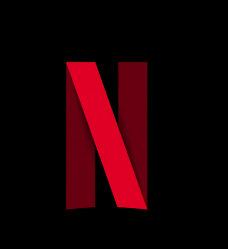

Hi,
wenn ich ein x265-Video in Hybrid lade und nach x264 konvertiere habe ich immer einen mehr oder weniger stark ausgeprägte falsche Farben. Bei 4K-Videos (mein TV kann das nicht) ein richtig extremer Grünstich, jetzt irgendwie undefinierbare Farbänderungen. Hab mal einen Screenshot vom Netflix-Logo gemacht, da sieht man das. Liegt das am Import oder braucht x264 andere Einstellungen?
So ohne jegliche Details, vermute ich, dass Du als Quelle 4k HDR Material hast und es in SD umwandelst ohne eine HDR->SDR Umandlung vorzunehmen.
