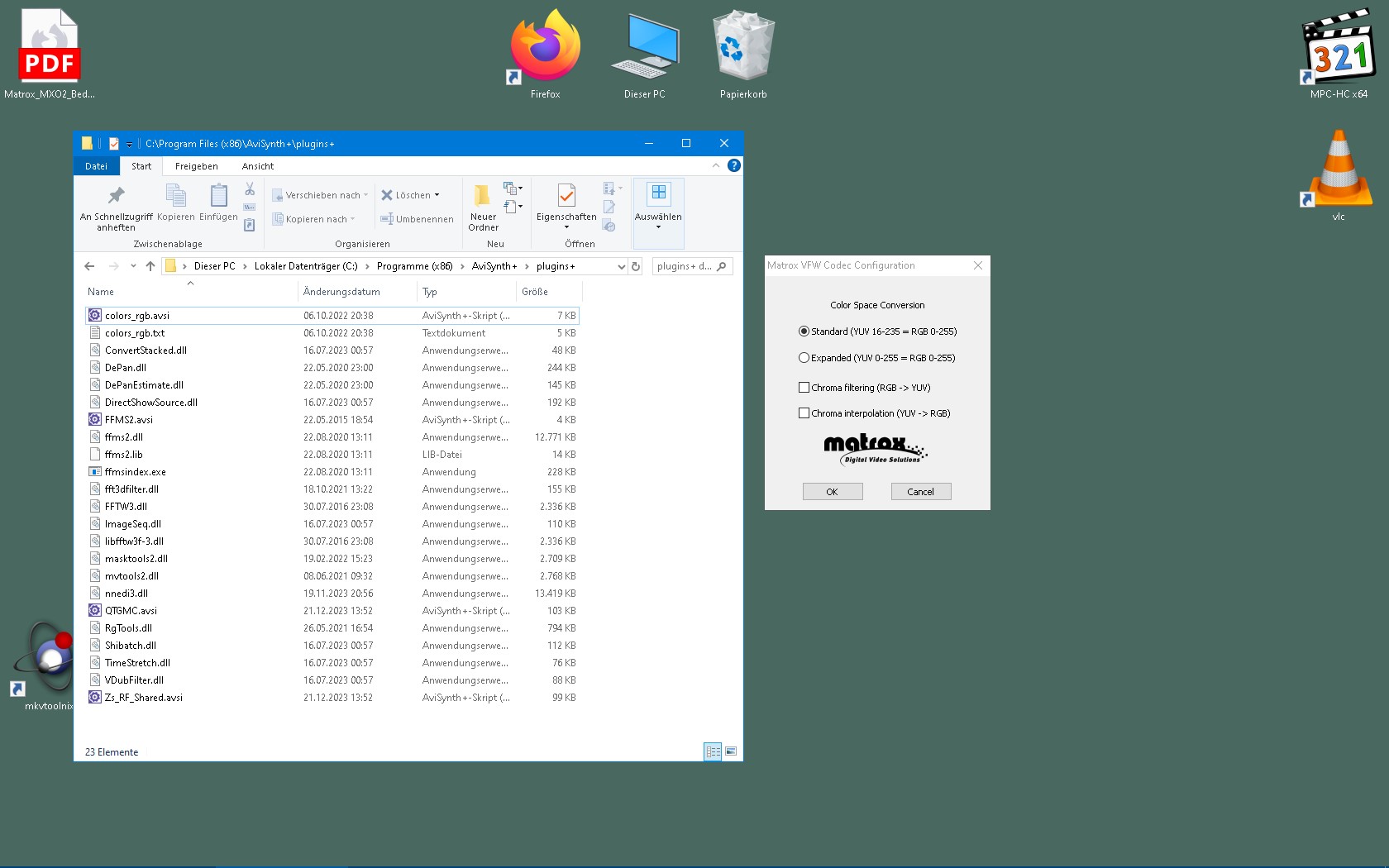

Hab ein .jpg mit anbei, von meinem plugIn Ordner UND
,von der Matrox SW 7.2 eine gui für codecs?!
Ich vermute die plugins müssen 64bit sein.. aber ich habe leider kein Plan Sad
Das würde aber bedeuten das ich auch VD etc in 64bit install muss?!?
Gruß Tobias
Hat nichts mit 32bit und 64bit zu tun.
Die Fehlermeldung besagt:
Quote:TemoralSoften: Scenechange not available on RGB32/64
(C:/Program Files (x86)/AviSynth+/plugins+/QTGMC.avsi, line 541)
(C:\Users\RexWIN7\Desktop\AVSelur.avs, line 3)
scheint, dass AviSource dein Inputfile nach RGB32 decodiert und einer der in QTGMC verwendeten Filter (TemoralSoften) dies nicht unterstützt.
Laut https://avisynthplus.readthedocs.io/en/3...often.html
Quote:v2.56
TemporalSoften working also with RGB32 input (as well as YV12, YUY2)
sollte RGB32 unterstützt werden.
Versuch mal:
1.
ConvertToYV16(interlaced=true)
vor den QTGMC Aufruf
2.
ConvertToRGB32(interlaced=true)
thx. ok, gut. ich probieren..
..bis bald Smile meld mich
MFG
Falls Du am Ende eh zu 4:2:0 gehen willst, kannst Du auch direkt
ConvertToYV12(interlaced=true)
vor QTGMC packen.
