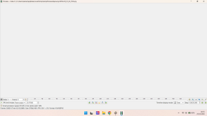

Ich nutze das Programm jetzt ungefähr 2 Monate um meine DVDs von Seinfeld zu bearbeiten. Heute habe ich es auch genutzt und jetzt habe ich das Problem, dass ich einfach nicht mehr rein komm. Hab es auch deinstalliert und neu installiert aber es hilft nichts.
[Image: 20260322-215739.jpg]

Es ist leider nicht klar, war etwas nicht geht und wo Du nicht hereinkommst oder hinein willst.
Anmerkung: Hybrid kann keine verschlüsselten DVDs öffnen. Falls Du also den DVD-Input verwendest und eine verschlüsselte DVD öffnen willst wird das schieflaufen, da schon die Analyse der DVD schiefgehen wird.
Ah, jetzt ist das Bild erschienen. Smile
Anmerkung: den Inhalt von solchen Fenstern kann man mit Copy&Pase kopieren. (meist Strg+A, Strg+C zum Kopieren und dann Strg+V zum Einfügen)
Der Fehler sollte eigentlich nur auftreten wenn das Programm nicht gestartet werden kann, was eventuell durch einen Virenscanner oder so verhindert werden könnte.
