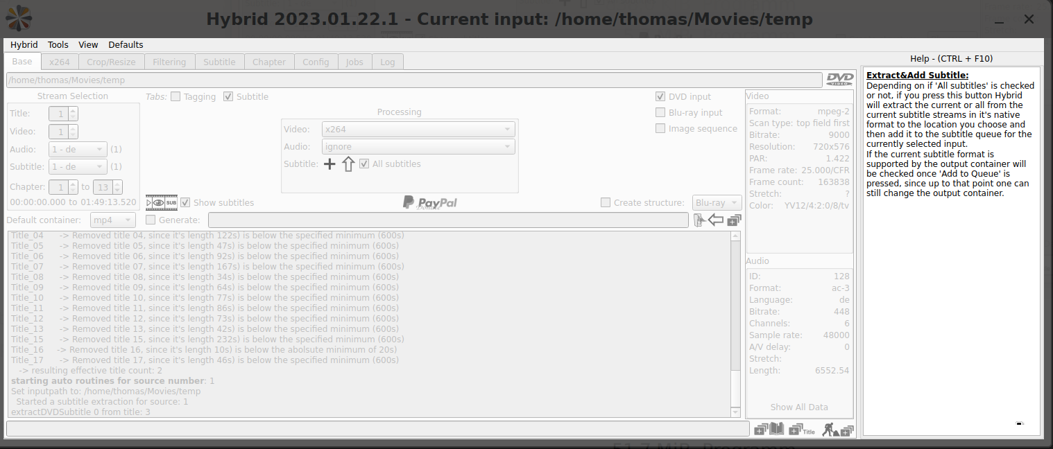

Danke bis hierher. Ich habe hier spaßeshalber eine Datei von einer DVD erstellt. Deren Untertitel werden auch nicht übernommen.
[attachment=583]
Posts: 13.326
Threads: 73
Unklar was Du da machst, aber laut dem DebugOutput hast Du keine Subtitle in die Subtitle Queue hinzugefügt, weshalb Hybrid die ignoriert.
