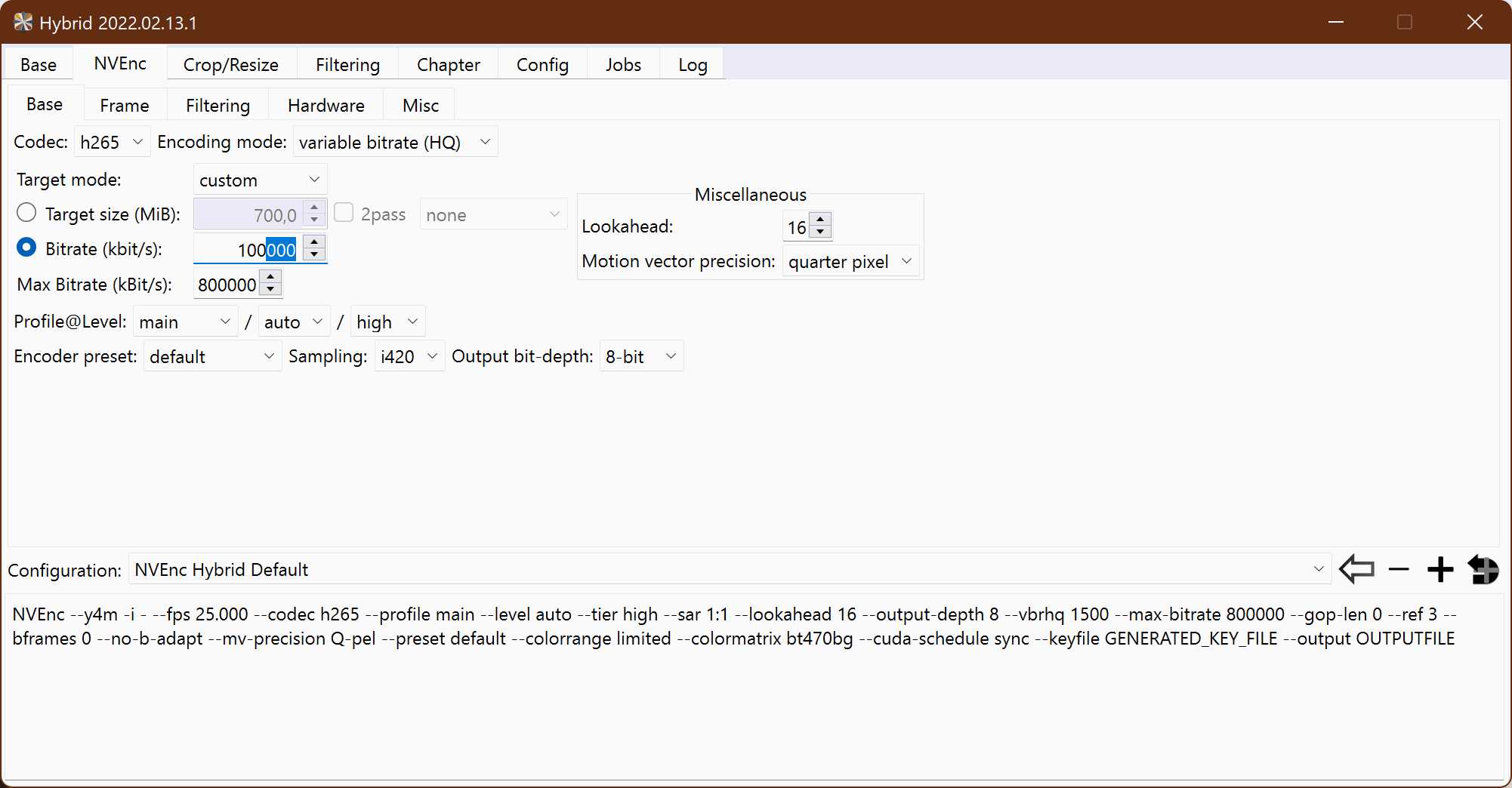

Hallo, habe zufaellig entdeckt das im profile NVEnC fuer Nvidia kodierung, die Bitrate auf 10000kb oder weniger limitiert ist. Warum wurde das geaendert?
Es gibt jedoch sachen die ich mit mehr Bitrate kodieren moechte, ab welcher version wurde das eingefuehrt damit ich die vorherige nutzen kann? Gruss

Fehlt dir da eventuell ne 0?
Kann hier "100000" angeben und das erscheint auch im Aufruf:
Code:
NVEnc --y4m -i - --fps 25.000 --codec h265 --profile main --level auto --tier high --sar 1:1 --lookahead 16 --output-depth 8 --vbrhq 100000 --max-bitrate 100000 --gop-len 0 --ref 3 --bframes 0 --no-b-adapt --mv-precision Q-pel --preset default --colorrange limited --colormatrix bt470bg --cuda-schedule sync --keyfile GENERATED_KEY_FILE --output OUTPUTFILE
Habe aber nen Bug entdeckt, dass die Levelbeschränkung falschherum ist.
ok, verstehe, aber im fenster sehe ich nur 10000 ich sehe die andere null nicht mehr, naja, nicht schlimm, aber ich habe deshalb alle letzten kodierungen mit 10000 gemacht bis ich das gemerkt habe. Ok, dann speichere ich dann nochmal meine presets mit der richtigen bitrate ab. Vielen Dank
Nee geht nicht, habe es gerade nochmal probiert und es erscheint 10000 kann nicht mehr eingeben, nur weniger

attachment=1681]
das bild ist eine andere version, bei mir sieht das nicht so aus. Kann ich DIE version runterladen? Gruss
Die Version kannst Du nicht einfach herunterladen.
Das ist meine aktuelle dev Version.

Hallo, habe die DEV version probiert und jetzt ist es noch schlimmer, vorher max bitrate 10000, jetzt kodiert er bei NVEnc nur mit max 128kb, katastrophe,
Weiss nicht was ich falsch mache, aktuellster Nvidia treiber installiert. Gruss
Debug output enthölrt keiner brauchbaren Informationen.
Weder Analyse der Quelle noch Hob erstellung oder Abarbeitung.
-> lies mal den Sticky wie man den richtig erstellt, vermute der richtig DebugOutput liegt woanders.
Die Fotos haben auch keine brauchbaren Infos.
Im Report steht der Aufru den Du verwendes:
Code:
"C:\Program Files\Hybrid\64bit\NVEncC.exe" --avhw -i "G:\24h pre code\Romeo must die\BDMV\STREAM\00054.m2ts" --fps 29.970 --codec h265 --profile main --level auto --tier high --sar 10:11 --lookahead 32 --vbrhq 12500 --max-bitrate 128 --aq --aq-strength 10 --gop-len 0 --ref 5 --multiref-l0 5 --multiref-l1 5 --bframes 0 --no-b-adapt --mv-precision Q-pel --preset quality --colorrange limited --colormatrix bt470bg --vpp-deinterlace adaptive --interlace auto --vpp-resize auto --output-res 720x480 --vpp-gauss disabled --cuda-schedule sync --output "G:\Edicion Output TEMP\00054_2022-02-17@13_25_58_6810_08.265"
das ist schon mal etwas.
Vermute Du lädst da irgendeine Konfiguration die noch ne Macke hat.
-> Stell mal das Level von 'auto' auf '5.1'
Scheint das bei H.265 bei level auto die MaxBitrate Beschränkung falsch gesetzt wird.
