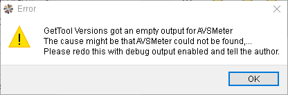

Error: "GetTool Versions got an empty output ..."
Hallo,
ich habe gerade Hybrid_2020.07.17.1 auf Windows 10 (64 Bit) installiert. Aber wenn ich es starten möchte, erscheint die folgende Fehlermeldung:
Ich hab ehrlich gesagt keinen Plan! Confused
Und ich wüsste auch nicht, wie ich das Ganze wiederholen könnte mit "debug output", weil ich ja das Programm gar nicht gestartet kriege, um das geg. übers Menü zu aktivieren.

Ne, falsche Stelle.
Gibt bei der Verknüpfung ne Möglichkeit Parameter anzugeben.
Sonst kannst Du auch eine misc.ini erstellen und AVSMeter als ignore Tool einstellen.

Wenn du mir da also sagen könntest, was ich da noch genau dazu schreiben muss, könnte das ja evtl. eine (vorübergehende) "Schnelllösung" sein, falls du das noch vorm WE liest.
Ansonsten wünsche ich dir erst mal ein schönes pc-freies WE! Smile
Einfach noch ne Zeile
ignore=AVSMeter
Ja, das hatte ich mittlerweile auch probiert, nachdem ich u.a. das hier gefunden hatte:
https://forum.selur.net/showthread.php?tid=10
Problem: Es bewirkt keine Änderung! Die o.g. Fehlermeldung erscheint weiterhin und Programm startet nicht.
Grundsätzlich funktioniert diese misc.ini ja aber wohl schon, denn sonst würde ja auch das Starten unter Windows mit Admin-Rechten nicht klappen. Diese Fehlermeldung (kein Start möglich, wegen Admin-Konto) kam auch am Anfang, bevor ich die misc.ini erstellt hatte.
Sollte so klappen.
Werde Montag am Rechner mal drauf schauen.
