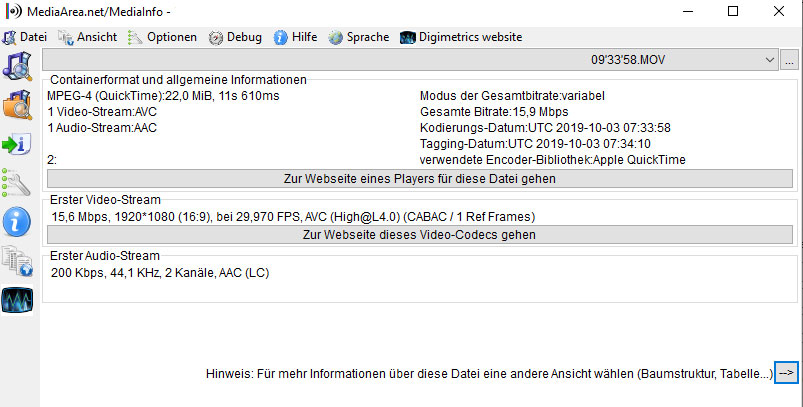

Zunächst einmal vielen Dank für deine Antwort Selur. Ich bin da wirklich kein Experte, sondern nur einfacher Anwender mit meinem Videoschnitt, daher hatte ich mich auch so über die Möglichkeit gefreut mit Hybrid ein paar Clips noch auf die gleiche Framerate zu bringen. Ich habe jetzt erstmal einen Screenshot angehangen, was passiert, wenn ich eine MOV-Datei vom iPhone lade. Es graut sich dann alles aus und das war es dann. Was kann ich dir sonst noch schicken, damit du das Problem analysieren kannst?
Als Betriebssystem verwende ich ganz normal Windows 10 64-Bit. Ansonsten habe ich auch noch einen Screenshot von MediaInfo angehangen, von einer der Dateien, die nicht funktionieren. Hilft dir das weiter?
Laut der letzten Zeile werden da gerade TimeCodes extrahiert, was passiert weil der Input von MediaInfo als vfr (= variable frame rate) erkannt wird.
Dase dauert etwas (im Taskmgr sollte man auch sehen können das FFmpeg am Arbeiten ist), Hybrid sollte davon aber wieder kommen.
Falls nicht, bräuchte ich einen DebugOutput (steht im Sticky) um genau zu wissen wo es hagt.
Als workaround könnte man "Config->Input->Decoding->CRF output" und "Config->Internals->handling Ignore all input timecodes" aktivieren.
Eventuell hilft es auch schon "Config->Input->Extraction->Direct time code (ffmpeg)" zu deaktivieren.
Falls Du mir so eine Datei zukommen lassen könntest könnte ich auch genauer drauf schauen.
Ps.: Schicke Dir einen Link zur aktuelle dev Version in der die TrackID richtig gesetzt wird.

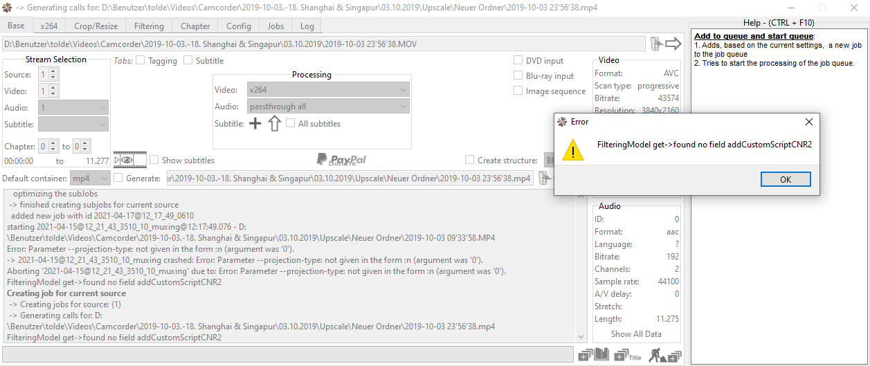

Danke für die dev Version. Wenn ich rein nur die Version installiere, lassen sich MOV nach wie vor nicht öffnen. Nur mit Deaktivieren von "Direct time code" ebenfalls nicht. Wenn ich die anderen beiden Punkte dazu aktiviere, dann öffnet sich die MOV, allerdings dann kommt die angehängte Fehlermeldung. Diese muss ich dann neun Mal wegklicken und dann fängt das Programm an zu rendern und die Dateien, die zuvor nicht gingen, laufen dann auch durch, was sicherlich aber auch nicht so ganz korrekt ist und für einen Batch-Durchlauf dann auch nicht funktioniert.
Setze mal deine Defaults zurück, dann sollte das PopUp eigentlich nicht mehr kommen,..
(17.04.2021, 14:00)Selur Wrote: Setze mal deine Defaults zurück, dann sollte das PopUp eigentlich nicht mehr kommen,..
Ändert leider nichts daran...
