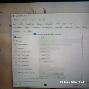

Wie mach ich es auf 709? Hab zwar was gefunden glaube Colormatrix  aber in Mediainfo zeigt er mir das dann nicht an
#12
Ob MediaInfo den ColorMatrix wert anzeigt, liegt:
1. daran ob die Quelle entsprechend geflaggt ist. Dies passiert i.d.R. in den Encoder Einstellungen, sofern der Encoder es unterstützt.
Wenn man einen mkv Container verwendet kann man dies auch am Container hinterlegen, Config->MKV tagging->VUI->Matriska advanced video signaling.
2. ob MediaInfo dies für die verwendeten Formate und Container unterstützt.
Zu unterscheiden ist aber auch, ob die Quelle angepasst wurde oder geflagged wurde. Sprich nur weil ein Flag existiert muss es nicht korrekt sein.

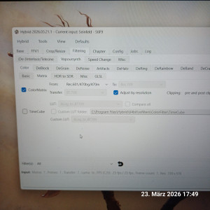

Ok wäre das dann so richtig?
[Image: resized-95e684322-100023467.jpg]
[Image: resized-e8e084625-100023481.jpg]
#14
Sieht für mich okay aus.

Ps.: Mist, vergessen wegen der ColorMatrix sollte man noch "Filtering->Vapoursynth->Color->Matrix->TimeCube" mit "BT601_PAL_to_BT709" oder "ColorMatrix mit 601 und 709" auswählen. Smile
