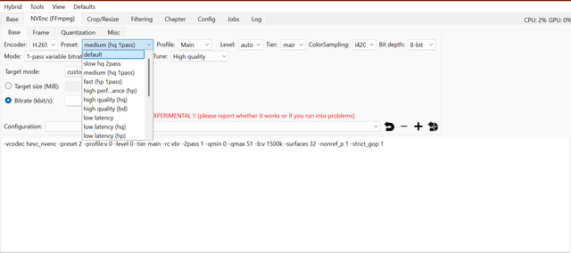

Das Preset kann nicht ausgewählt werden (Hybrid-2026.06.10.1-x86_64.AppImage):
NVEnc (FFmpeg) ->H.265 ->Mode 1-pass constant quality->Preset (ausgegraut) bzw. keine Auswahl möglich -preset            <int>        E..V....... Set the encoding preset (from 0 to 18) (default p4)     default        0            E..V.......     slow            1            E..V....... hq 2 passes     medium          2            E..V....... hq 1 pass     fast            3            E..V....... hp 1 pass     hp              4            E..V.......     hq              5            E..V.......     bd              6            E..V.......     ll              7            E..V....... low latency     llhq            8            E..V....... low latency hq     llhp            9            E..V....... low latency hp     lossless        10          E..V....... lossless     losslesshp      11          E..V....... lossless hp     p1              12          E..V....... fastest (lowest quality)     p2              13          E..V....... faster (lower quality)     p3              14          E..V....... fast (low quality)     p4              15          E..V....... medium (default)     p5              16          E..V....... slow (good quality)     p6              17          E..V....... slower (better quality)     p7              18          E..V....... slowest (best quality)
Das ist komisch. Sollte eigentlich gehen.
Wird hier auch zur Auswahl gestellt:
