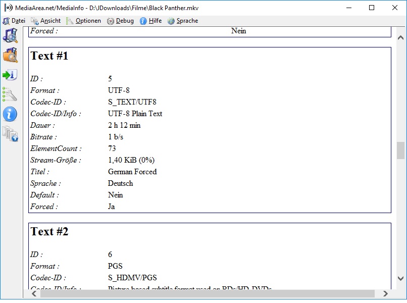

Frage ist ob die als solche mit MediaInfo zu erkennen sind.
(25.12.2018, 07:43)Selur Wrote: Frage ist ob die als solche mit MediaInfo zu erkennen sind.
MediaInfo sollte es erkennen, siehe Bild
Werde da morgen mal schauen, ob ich was basteln kann. Smile
